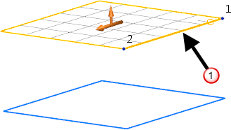

  1. 中选择要附加的 Power Surface 上的一条边线。

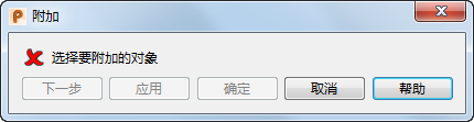

  2. 单击“曲面工具”选项卡 >“修改”面板 >“附加”以显示“附加”对话框:

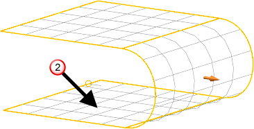

  3. 选择要附加到 的 Power Surface。
    主曲面的已选曲线会通过在两个曲面之间增加一行面片,连接到次曲面的最近匹配边线:

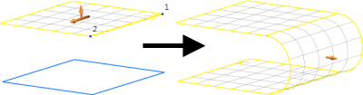

  7. 单击“应用”可附加曲面并自动选择下一个开放边线以便进一步附加。
    如果自动选择的边线不正确,请选择一个新的边线。
  8. 单击“确定”保存附加的曲面并关闭对话框。
    第一个曲面将成为附加曲面,第二个曲面将被删除。位于任一曲面上的中脊线和修剪边界(及其参数曲线)将被删除。
