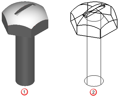

    以下是两个相交实体的示例,它们显示为阴影 和线框
    在本示例中,将创建以下实体:
    阴影视图 看起来与原始视图相同,但在线框视图 中,您可以看到两个独立的实体合并为一个实体。
