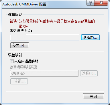

“CMMDriver 配置”对话框
使用此对话框可指定设备的连接协议。
选择连接模式的步骤:
  1. 单击“选择”打开“选择连接协议”对话框。
  2. 从列表中选择连接协议。
  3. 单击“确定”。对话框将关闭,且已选协议将显示为“激活连接协议”。
  4. 如果您选择的协议需要其它参数,请单击“参数”以打开参数对话框并指定设置。
  5. 单击“关闭”。
