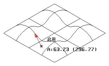

测量曲面和实体点的拔模角度的步骤:
  1. 单击状态栏上的“计算器” 按钮。
  2. 单击“测量拔模” 按钮。
  3. 将光标定位在曲面或实体上。将显示小拔模角度,且大拔模角度括在括号中。此外还会绘制表示该位置的曲面法线的箭头。
    默认情况下,仅测量曲面曲线上的位置的拔模角度。您可以通过按住 Shift 键测量曲面面片中位置的拔模角度。拔模角度从主平面到光标下曲面上点的法线进行测量。
  4. 单击曲面上的位置,将拔模角度输入到表达式方框中。
