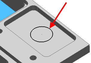

  1. 创建线框以分离面。

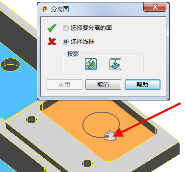

  3. 单击“实体工具”选项卡 >“修改面”面板 >“分离”以显示“分离面”对话框:

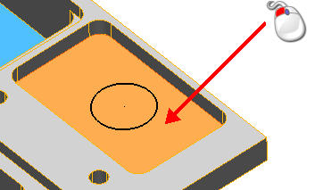

  4. 选择要分离的面:
  5. 选择线框:
  6. 选择适当的“投影”选项。“沿面法线投影线框”是默认设置。

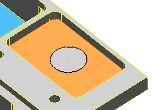

  9. 将光标移动到面上以显示分离面,或单击其中一个面:
提示: 如果您有一个示例,其中线框没有完全分离面,则会显示“操作故障报告”。使用原始线框和附加线框,增加另一个线框并重复分离操作。
