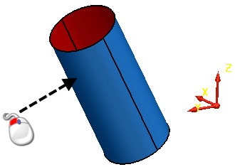

  4. 剪裁后,曲面将被切割成两半。若要保留剪裁曲面的两个部分,请单击“保留两者”。该按钮将变为

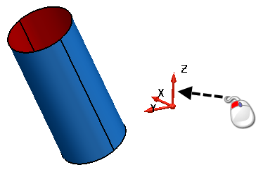

  5. 更改主平面(如需要)。
  6. 选择要剪裁到主平面的对象,其在本例中为 XY 平面。
    对象将修剪到主平面。
