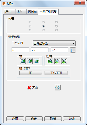

“型腔”对话框 -“平面详细信息”页面
“平面详细信息”选项卡使您可以指定特征的工作平面。
位置 - 特征上工作平面的位置使用此面板定义。

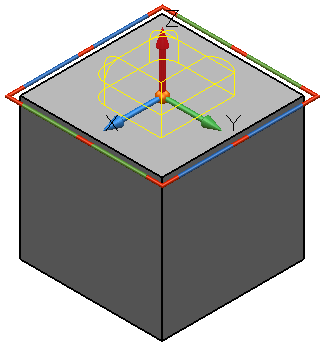

默认工作平面位置为特征的中心。

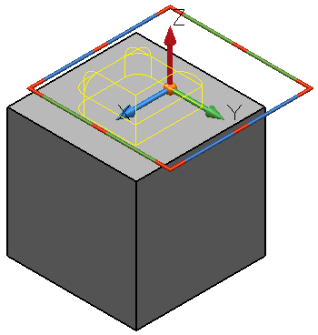

选择替代设置可相应地指定工作平面。下面的示例指定位于型腔/型芯左侧边中间的工作平面。
详细信息 - 特征的工作平面使用这些选项定义。在此形式的页面被选定时,会显示常用工作平面标记。
关系 - 通过选择“实体特征关系” 按钮,指定型腔或型芯相对于实体的相对位置。
