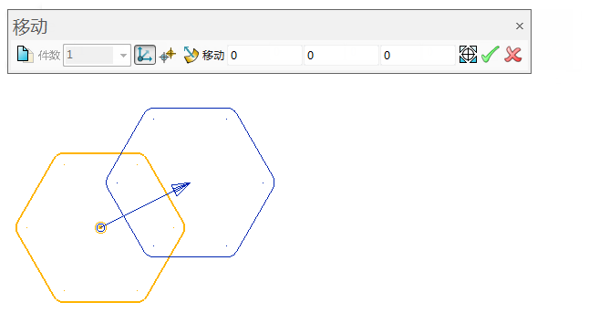

  2. 单击“编辑”选项卡 >“变换”面板 >“移动”,以显示“移动”工具栏:
    在图形窗口中,移动原点标记放置在选择对象的中心。
    移动原点用于移动对象。移动对象时,原点将移动到新位置,且对象根据相对于原点的位置进行移动。
    如果移动的是单个对象,并选择其一个关键点,则移动原点位于该关键点处。
  3. 您可以使用以下方法之一移动标记以更改移动原点:
    • 将标记拖动到一个新位置
    • 单击“移动原点”,然后单击图形窗口中的任意位置或使用“状态栏”输入新位置。
  4. 使用以下方式之一来移动对象:
    • 单击 以使用工作平面的轴定义对象的移动。这是默认模式。
      输入 X、Y 和 Z 轴的值,或以图像形式单击一点以定义移动。在输入坐标时,将显示变换项目的预览。在应用更改前,拖动标记进行进一步的修改。

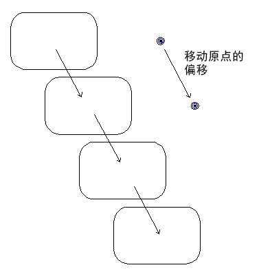

复制对象并将副本移动指定的偏移的步骤:
  1. 单击“保留原始” 按钮,然后在“份数”框中输入想要的复制份数。
  2. 使用上述选项之一定义移动。

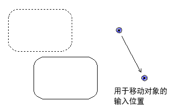

    如果仅移动对象,它们将相对于移动原点移动:
    如果要创建多个副本,则移动原点的偏移定义副本彼此之间的偏移:
