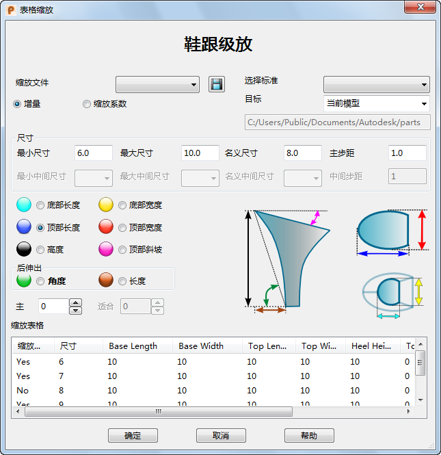

    将显示“鞋跟级放”对话框。
  5. 使用对话框上的以下选项来定义鞋跟级放:
    在“缩放文件”列表中,选择一个级放文件。
  6. 单击“保存”,将修改后的级放文件另存为 .csv 文件。将级放表保存到 shareddb文件夹中,该文件夹通常保存在 C:\Users\Public\Documents\Autodesk 中。
    如果随后显示此对话框,保存的级放文件将会包含在“级放文件”列表中。级放表格会另存为 PSGRADE_HEEL_xxxx.csv,其中 xxxx 是文件名。
  7. 选择一个级放定义选项,以指定如何在“缩放表格”中表示缩放系数。选择:
    • 增量 - 用于按测量指定级放增量。
    • 缩放系数 - 用于按相对于“名义尺寸”的缩放系数指定级放增量。
  8. 选择标准 - 从列表中选择标准。标准文件包含宽度适合的定义,且存储为 .csv 文件,其通常位于以下位置:C:\Program Files\Autodesk\PowerShapexxxxx\file\grading
    其中 xxxxxPowerShape 的版本号,C 是安装 PowerShape 的磁盘号。
    标准文件的名称具有前缀 PSGRADESTND_。您可以创建自己的标准或自定义已有标准。使用 PSGRADESTND_name.csv 形式的文件名,将自定义标准文件保存在 shareddb 文件夹中。
  9. 在“目标”列表中,选择:
    • “当前模型”,可将尺寸保存到已有模型和层。
    • 注: 尽管此选项使您可以同时查看所有尺寸,但是如果您生成许多尺寸,则输出会看起来会很杂乱。
    • “新的模型”,可将每个尺寸保存为新模型。模型名称采用 Graded_size_XX.shoe 的形式,其中 XX 是鞋的尺寸。
    • “当前模型相同位置”,可将级放鞋跟保存到当前模型和相同的位置。
  10. 在“尺寸”区域中,输入要生成的尺寸范围的详细信息:
    • 最小尺寸 - 输入要创建的最小鞋楦的尺寸。
    • 最大尺寸 - 输入要创建的最大鞋楦的尺寸。
    • 名义尺寸 - 输入要使级放基于的鞋尺寸。
    • 主步距 - 输入鞋尺寸的步距尺寸。例如,若要创建鞋尺寸 10、10.5 和 11,请输入 0.5
    • 以下选项仅在选择了“增量”选项时可用:
    • 最小中间尺寸 - 选择最窄的适合。可供选择的值通过您从“选择标准”列表中选择的文件定义。US 选项会显示 AAAA - EEEE 的尺寸。UK 选项会显示宽度 A - H。
    • 最大中间尺寸 - 选择最宽的适合。
    • 名义中间尺寸 - 选择此模型表示的标准宽度适合。
    • 中间步距 - 选择鞋宽度的步距尺寸。例如,若要创建鞋宽度 AA、B、D 和 EE,请输入 2
  11. 使用“级放参数”区域可定义级放的增量或缩放系数:从以下项中选择尺寸:
    1. 基本长度
    2. 顶部长度
    3. Height
    4. 后伸出: 角度
    1. 底部宽度
    2. 顶部宽度
    3. 顶部斜坡
    4. 后伸出: 长度
  12. 在“主”方框中,为已选“尺寸”的主尺寸设置级放增量或缩放系数。
  13. 在“拟合”方框中,为已选“尺寸”的宽度适合设置级放增量或缩放系数。
  14. 使用“缩放表格”可查看一系列尺寸的所有级放和尺寸信息。双击表格单元可以编辑其值。级放表格中包含以下列:
    缩放 - 此列指示尺寸是否由级放定义。默认情况下,由级放定义的任何鞋尺寸都通过“是”指示,“名义尺寸”除外。若要忽略特定尺寸,请双击尺寸行的级放单元,然后选择“否”。
    尺寸 - 此列显示属于“尺寸”部分所定义的范围内的每个尺寸。
    尺寸 - 每个鞋跟尺寸都有一列。
  15. 单击“确定”创建级放并关闭对话框,或单击“取消”关闭对话框而不保存更改。
