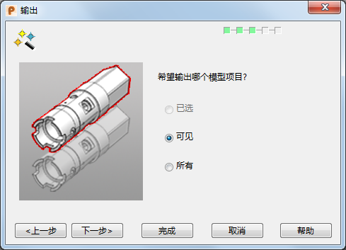

第 3 页 - 输出模型
使用此页面可以指定要输出的模型项目。
  1. 选择下列选项之一来指定要输出的项目:
    • 如果预选了一些项目,则“已选”将是默认选项。
    • “可见”可以输出屏幕上可见的项目;如果项目为空,则不会将其输出。在输出带模型的工作平面时,此选项将很有用。
    • “所有”是默认选项,并且在没有预选项目的情况下会将其自动选中。
  2. 单击“下一步”或“完成”。
