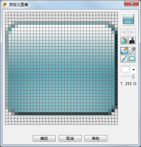

“自定义图像”对话框

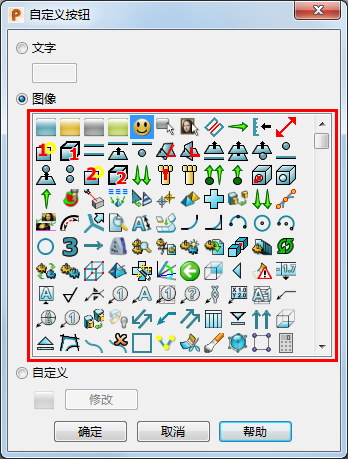

使用此对话框的位图编辑功能来自定义“自定义按钮”对话框上选中的按钮。用户可以:
选定的按钮在栅格上显示为位图,并显示可以进行编辑的每个像素。
在您进行更改时,对话框右上角的按钮预览将更新。
撤消 - 用于撤消上一命令。
重做 - 反转上一撤消命令。
粘贴 - 单击此按钮可粘贴剪贴板中的内容。您可以将图像从图像编辑器(例如 MS-Paint)复制到剪贴板,然后使用此按钮将其粘贴。
略图 - 单击此按钮可使用当前模型的略图。
笔刷 - 选择此选项可更改像素的颜色,您可以将鼠标拖动到选定“颜色”和“透明度”。
吸管工具 - 选择此选项并单击位图图像,以匹配“颜色”设置与现有颜色。
直线 - 选择此工具使用光标绘制直线。设置直线的“颜色”和“透明度”。
方框 - 使用此工具绘制一个方框。设置方框的“颜色”和“透明度”。
颜色 - 使用颜色图表选择颜色。
透明度 - 在 T(透明)和 O(不透明)之间拖动滑块。
确定 - 单击此按钮可保存编辑的图像。
取消 - 单击此按钮可关闭对话框而不保存您的更改。
