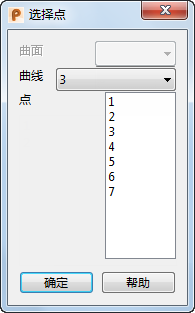

  3. 使用“选择点”对话框选择点:
    • 曲面 -(仅对曲面曲线有效)曲面的名称,其曲线显示在“曲线”列表中。您可以选择另一个曲面,其选定曲线将显示在曲线的列表中。
    • 曲线 - 曲线的名称,其点显示在“点”列表中。您可以选择另一条曲线,其点将显示在点的列表中。
    • - 曲线中的点,在“曲线”选择器中命名。可以通过单击选择单个点以从列表中选择点,可以按住 Shift 单击以将点添加到选择中,按住 Ctrl 单击以切换选择的点。选定的点在屏幕上高亮显示。
    • 当您从选择器中选择其他曲面或曲线时,PowerShape 会记住以前所选定曲面的选定点。
    • 确定 - 关闭对话框。您可以在编辑点的同时显示该对话框。
