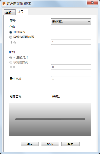

使用“用户定义直线图案”对话框的“符号”选项卡以通过符号定义来定义直线图案。您的模型中必须拥有符号定义才能使用该对话框的此页面。
符号 - 包含模型中符号定义的列表。选择符号定义的名称。

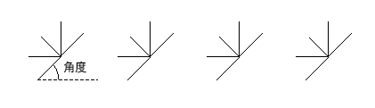

以下符号用于展示每个选项的效果:
并排放置 - 在直线图案中使符号并排放置。
以设定间隔放置 - 在直线图案中使符号以指定的“间隔”放置。
和直线对齐 - 使符号底部和直线对齐。
以角度排列 - 使符号相对于当前的工作空间以指定的“角度”倾斜。
最小宽度 - 指定直线图案中符号的宽度。
图案名称 - 输入直线图案的唯一名称。
图形窗口中会显示您指定的直线的图案。
确定 - 创建直线图案,并将其添加到直线图案选择器。此外,还会使用此图案创建一个新样式,并指定默认名称。
