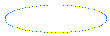

创建椭圆
要创建椭圆,请执行以下操作:
  1. 单击“线框”选项卡 >“创建”面板 >“椭圆”。
  2. 放置光标并单击以输入椭圆的原点。
  3. 使用“椭圆”对话框以指定椭圆曲线的尺寸:
    1. 输入椭圆的“长轴长度”。
    2. 输入椭圆的“短轴长度”。
      注: 或者,通过拖动手柄来增加或减小轴长度。当拖动手柄时,该值将显示在光标旁边。对话框将更新为新值:
    3. 输入“每象限点”数以指示椭圆每个部分中点的数量。增加每象限点数会增加生成的曲线的精度。
    4. 单击“确定”创建椭圆。
      椭圆创建模式将保持打开状态。
    5. 根据需要创建多个椭圆对象。
    6. 若要退出椭圆创建模式,请单击快速访问工具栏上的
      然后将显示椭圆上的点:
  4. 要使用曲线编辑选项,请选择椭圆以显示“曲线工具”选项卡
