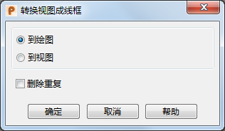

“转换视图成线框”对话框
此对话框用于将所选视图的内容转换为线框对象(直线、圆弧和曲线)。
转换视图成线框的步骤:
  1. 右键单击该视图以显示上下文菜单。
  2. 选择“转换”以显示“转换视图成线框”对话框中:
  3. 使用对话框中的选项转换视图:
    • 到绘图 - 此选项可以将视图的内容转换为绘图上的线框对象。
    • 到视图 - 此选项也可以将视图的内容转换为线框对象,但是对象保留在 3D 模型中,不会在绘图表单上。若要编辑线框对象,首先必须激活视图
    • 删除重复 - 选择或取消选择以控制在转换视图时如何删除重复项。此选项的默认设置在“视图选项”对话框 >“常规”页面定义
    • 确定 - 转换视图成线框,然后关闭该对话框。
    • 取消 - 取消更改,然后关闭该对话框。
