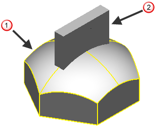

    此示例显示了激活实体 与非激活实体 相交的情况:
    在此示例中,新的激活实体如下所示:
