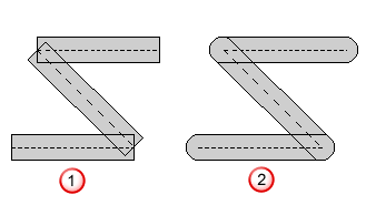

可以使用线对齐以生成方框的尖角。但是,对于非正交角,左对齐、右对齐和中心对齐不会产生整齐的角。相反,使用圆形端选项可以解决此问题:
方形端。
圆形端。
右侧的线具有圆形端。这些是中心对齐,与位于左侧的方形端直线相比,生成的拐角更加整齐有序。

圆形端
在选定直线上绘制圆形端。所有圆形端直线将中心对齐。其终点将位于终点半径内,如下所示。
