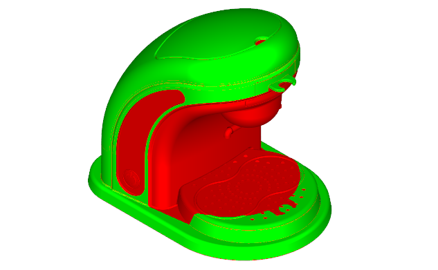

    可加工性阴影将使用选定主平面应用到您的模型中。通过该工具访问的区域将着色为绿色。所有其他区域将以红色进行着色。
    下面的示例模型选择 Z 作为主平面:
