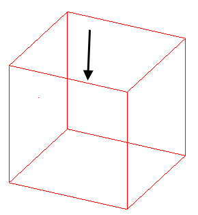

  3. 单击一个项目。例如:
    复合曲线的起点将标有星号。PowerShape 将自动从距离单击位置最近的项目终点继续选择项目:
