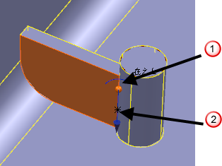

  4. 单击两个点定义旋转轴。例如,选择 。显示的标记表示旋转轴:

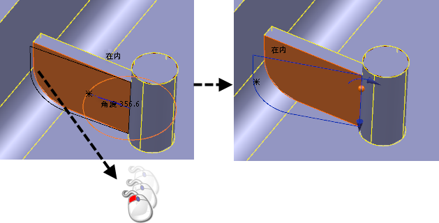

  5. 在工具栏中输入一个值以指定“角度”,或如下所示单击并拖动面:
  6. 将面拖到目标位置后,松开鼠标左键。

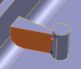

  7. 单击 以旋转面并更新所有关联的几何形体。
