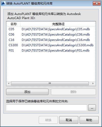

“转换 AutoPLANT 等级库和元件库”对话框
转换 AutoPLANT 等级库或元件库,以便可以在 AutoCAD Plant 3D toolset 中使用。
选项列表
注: 如果转换失败,可以在日志文件中检查可能的原因。如果日志文件指明“无法转换文件。请在最新版本的 AutoPLANT 等级库生成器中打开文件,然后重试转换操作”,则说明等级库缺少进行转换所需的类别信息。在最新版本的 AutoPLANT 等级库生成器中打开等级库来升级该等级库后,可提供缺少的信息。然后可以将该等级库移植到 Plant 3D。
将要转换的外部等级库和元件库添加到 AutoCAD Plant 3D toolset
列出为进行转换而添加的 AutoPLANT 等级库或元件库。
添加
将新等级库或元件库添加到要转换的文件列表。
删除
从要转换的文件列表中删除等级库或元件库。
选择用于保存已转换等级库和元件库的文件夹
指定已转换等级库和元件库的输出文件夹。
