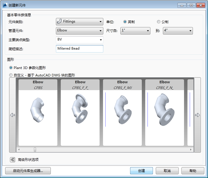

创建新元件(参数化)
将参数化元件添加到元件库中。
选项列表
元件创建之后,无法更改管道元件和图形。创建零件后,可以修改“元件库编辑器”选项卡中的“其他特性”。
元件类别
设置要列出的管道元件和图形组。
管道元件
从列表中指定 Plant 3D 类别。AutoCAD Plant 3D toolset 不支持将类别添加到列表。
注: “阀体”支持促动器替换。
简短描述
指定简短描述。可以在将元件添加到元件库中后更改此值。
主要端点类型
从当前元件库的端点类型列表中指定端点类型,也可以输入新的主要端点类型。主要端点类型是连接端口的默认值。
主要端点类型也可用于在元件库浏览器中过滤元件。
创建零件后,可以在“元件库编辑器”选项卡中更改特定连接端口的默认值。
注:
将促动器的“主要端点类型”设置为空。
尺寸范围
指定初始尺寸范围。创建零件后,可以使用“元件库编辑器”选项卡从范围中删除尺寸或添加新尺寸。
高级形状选项
显示所有形状。默认情况下,仅显示当前元件类别中的形状。例如,可以为过滤器指定一个 T 形形状。
启动元件库生成器
运行元件库生成器
促动器
操作器类型
指定操作器(例如:手动)。
促动器类型
指定促动器(例如:手轮)。
注:
与其他元件不同,操作器和促动器尺寸不具有公称直径。促动器在元件库编辑器的“尺寸”选项卡上显示为“未定义”尺寸。
