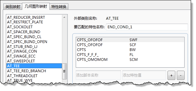

每个脚本都有关联特性,指明如何绘制端点类型。AutoPLANT 或 CADWorx 特性匹配到 AutoCAD Plant 3D toolset 版本。在许多情况下,根据环境,可能需要一个拥有不同形状的类别。例如,可能想让 AT_TEE (AutoPLANT) 或 T 形三通 (CADWorx) 在不同位置是焊接 T 形三通、套焊式 T 形三通或是法兰 T 形三通。您可以为要使用的图形化形状指定特性名称或匹配名称作为条件。
注: 以下示例使用 AutoPLANT 数据,但在概念上也同样适用于 CADWorx 数据。
例如,对于 AT_TEE,可以指定外部特性 END_COND_1 作为匹配条件,帮助区分何时使用不同形状。下面是一个示例,指定当 END_CONDITION_1 是 SWF 或 SCF 时使用 CPTS_OFOFOF,而当 END_CONDITION_1 是 BW 时使用 CPTS,依此类推。
