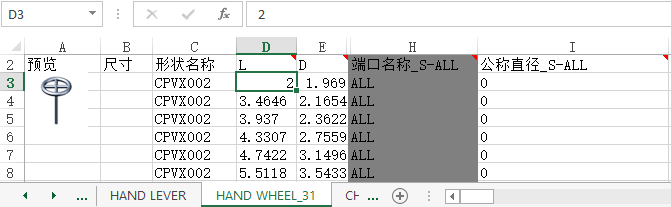

编辑输出的等级库数据
  1. 打开输出的 Excel 文件。
  2. 转到要编辑的零件的选项卡。
  3. 编辑要更改的内容。
    注: 有些字段被写保护,因此不应对其进行编辑。
  4. 保存文件。
