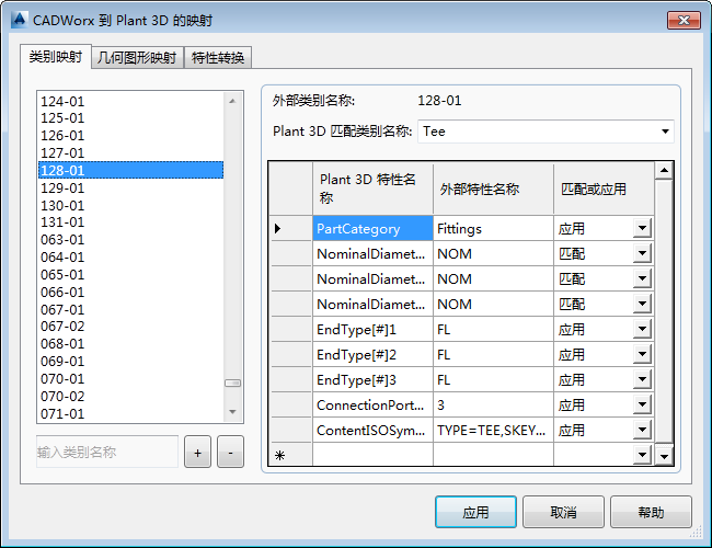

“类别映射”选项卡(“CADWorx 到 Plant 3D 类别映射”对话框)
将全局和单个类别 CADWorx 特性映射到 Plant 3D 等效特性。

外部类别名称
显示在左窗格上外部列表名称列表中选定的 CADWorx 类别名称。
Plant 3D 匹配类别名称
指定对应于左窗格中选定 CADWorx 类别的 Plant 3D 类别。在选择其中一个全局映射时,此字段为只读。
Plant 3D 特性名称
指定要映射到左窗格中选定类别的 CADWorx 特性的 Plant 3D 特性。
外部特性名称
为左窗格中选定的类别指定 CADWorx 特性。
“匹配”或“应用”
指定是要匹配特性还是要应用特定的特性值。例如,对于 CADWorx 128-01 类别,Plant 3D 的公称直径特性设置为匹配 CADWorx NOM。但是 Plant 3D 的“PartCategory”特性设置为应用特定值“Fasteners”。
