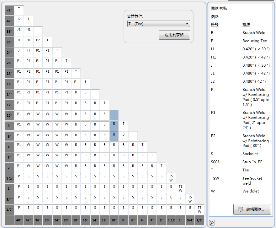

AutoCAD Plant 3D toolset 模型中布管时,可以使用支管表编辑器指定支管管件。
AutoCAD Plant 3D toolset 模型中布管时,支管表指定将确定在合并支管和总管时管道模型使用的管件类型。
可以使用等级库中的支管表信息交叉参考总管尺寸与支管尺寸,并将适当的管件插入到 AutoCAD Plant 3D toolset 模型中。
在支管表中,总管尺寸列和支管尺寸行相交的单元格显示图例符号,用于确定该支管使用的管件。可以为一个支管单元格指定多个图例符号。例如,可以为同一个 3” x 4” 单元格指定异径 T 形三通和斜接支管台。
T 形三通、异径 T 形三通、斜接支管台和承插支管台是可以在支管表中设置的一些支管类型。
指定在管道模型中使用的支管管件
可以执行以下步骤在支管表中指定管件:
可以向一个支管表单元格添加多个管件。在布管和设置支管时,除了默认零件,还可以添加其他可用零件。
自定义支管表
可以更改支管表中的“总管”和“支管”轴的位置和标签。默认情况下,“总管”轴位于表的底部,“支管”轴位于左侧。也可以对图例添加注释、对支管表单元格着色以及选择显示或隐藏支管表图例。
