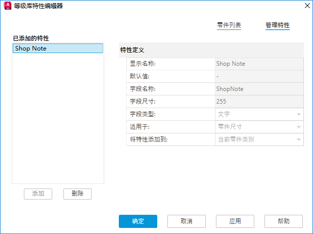

添加和修改选定零件的特性定义。
选项列表
为当前选定零件或等级库中的所有零件添加新特性并设置特性定义。
已添加的特性
列出已添加的(自定义)特性。
- 添加
- 使用在“特性定义”中指定的值添加特性。
- 删除
- 删除列表中的特性。
特性定义
定义已添加的特性。
- 显示名称
- 设置特性显示名称。
- 默认值
- 设置特性默认值。
- 字段名称
- 设置字段名称。
- 字段长度
- 设置文字类型的长度。您可以指定 1 至 255 个字符的长度。
- 字段类型
- 设置特性类型。您可以指定文字、数字或复选框类型 (True/False)。
注: 如果您指定文字类型,必须提供字段长度。如果您指定数字类型,应指定默认值。如果您指定复选框,应将默认值指定为 True 或 False。
- 应用于
- 将特性应用于零件尺寸或零件族。
- 将特性添加到
- 将特性添加到选定的零件或所有零件。
