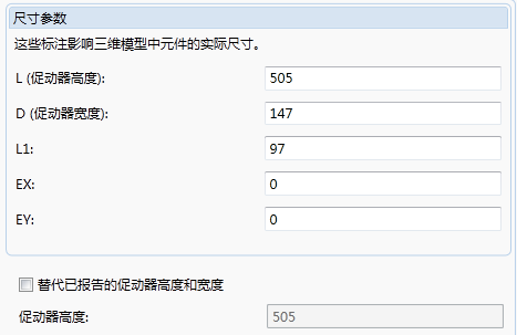

在“元件库编辑器”中,从“常用过滤器”部分中选择一个阀促动器,然后从“编辑管道元件尺寸”部分中选择“尺寸”选项卡。
在“尺寸参数”部分中,如果更改“促动器高度”或“促动器宽度”,下面部分中对应的值也会随之更改。
若要更改已报告的参数以便更适合在不影响零件的实际三维几何图形的情况下进行报告,请选中“替代已报告的促动器高度和宽度”,然后键入所需的值。
