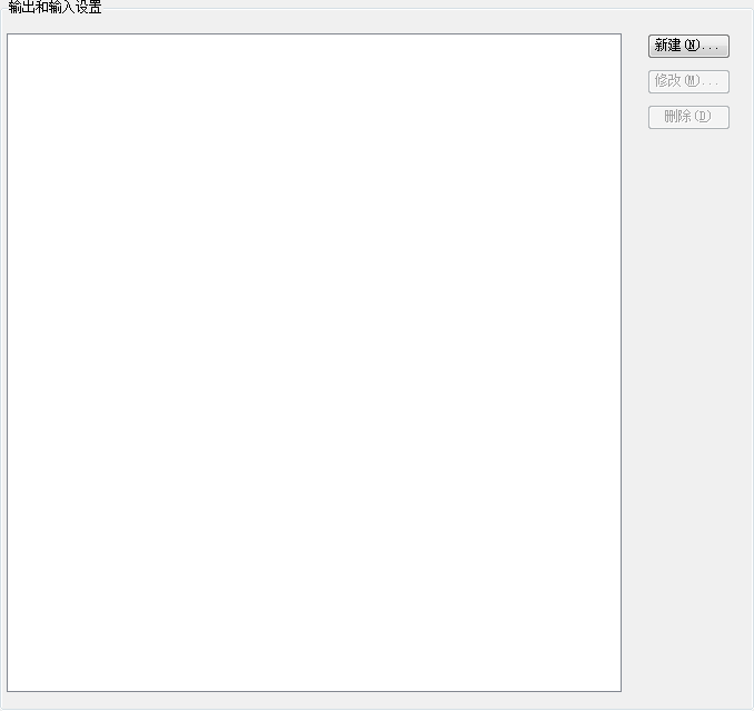

“输出和输入设置”窗格列出当前可用的输出和输入设置。输出和输入共享一个通用配置,因此输出和输入数据可使用相同的设置。
“说明”字段显示在创建输出和输入设置时输入的说明。
可添加、修改或删除输出和输入设置。
