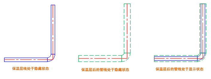

正交保温层改进
现在,保温层与管道对象会一同显示在正交图形中。可以选择在正交图形中隐藏保温层线、隐藏保温层后面的管线,或者显示保温层后面的管线。
在现有正交图形中,您可以使用“保温层”工具沿管道放置保温层符号以及保温层类型和厚度。

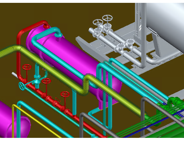

可以在三维模型中查看透明的保温层以及绝缘管道。还可以将包含保温层的三维管道图形输出到 AutoCAD。

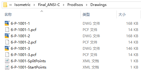

按等轴测图形创建单个 PCF
IsoConfig.xml 中启用该功能后,现在可以创建匹配的单个 PCF 文件以及生成的等轴测图形。

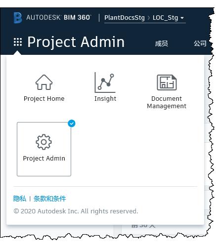

协作服务现在基于最新的 BIM 360 技术,从而使其更快速、更稳定。除了用 BIM 360 中的 Document Management 模块取代 BIM 360 Team 之外,协作工作流程保持不变。
BIM 360 Design 是一款基于云的解决方案,与 AutoCAD Plant 3D 2021 工具集相集成,可提供增强的云协作体验。在此版本中,您现在可以基于 BIM 360 平台在 AutoCAD Plant 3D 和 Document Management 模块之间直接共享基于云的文件。

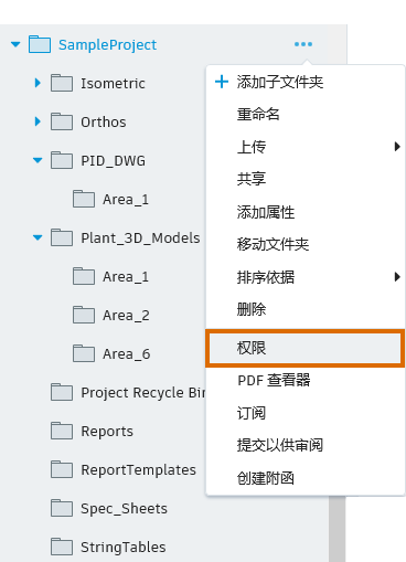

利用 Document Management 模块,您现在可在协作工作流程中使用权限管理功能。借助此功能,项目团队和扩展利益相关方可以跨不同位置和领域安全地进行协作以及共享文件和数据。

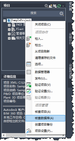

新的核查功能也可用于协作项目。在此版本之前,您只能核查本地缓存的项目。此版本允许您核查并解决存储在云中的项目数据库中的任何问题。
