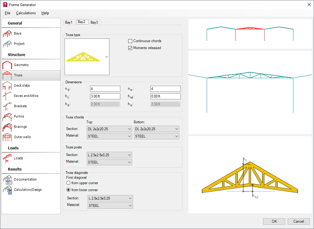

使用此选项卡上的选项可定义屋面桁架几何形式的基本信息。
定义选定开间屋面桁架几何形式的数据:
- 如果选择
图标,将由梁而非桁架对屋面建模
- 如果选择一个表示桁架的图标,则屋面结构将是选定几何形式的桁架
- 桁架对称轴左侧和右侧的字段数
- 桁架尺寸
- 截面:底部和顶部弦杆、竖梃和斜杆的截面。
此外,还应确定以下方面:
- 第一个斜杆开始于哪个节点
- 顶部和底部弦杆是否为连续弦杆
- 桁架节点中是否存在铰接连接。
在截面选择列表中选择“更多...”选项可另外打开一个对话框,在此可以将其他截面从选定的截面数据库添加到可用截面列表中。
