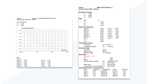

加拿大地震分析
现行加拿大规范 NBCC 2015 已实施用于地震分析。
该实施包括两种方法,其中包括方法分析的更新参数和综合分析计算注释。
响应谱分析请参见
地震分析参数(加拿大规范 NBC 2015)
等效侧向力方法。请参见
地震分析参数(加拿大规范 NBC 2015 - 静态)
