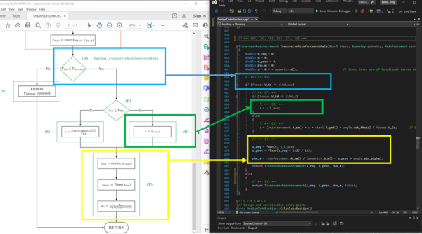

使用理论钢筋软件开发工具包 (SDK),可将您自己的分析设计代码添加到 Robot Structural Analysis (RSA) 中。
该 SDK 的当前版本经过了重新设计,以简化定制产品功能的过程,并且还支持您使用基本的软件开发技能。现在,无论您是编程工程师、社区还是工程公司,都可以更轻松地在 RSA 中创建和利用附加设计代码,这些代码适用于当地设计实践或公司标准。
在该 SDK 的更新版本中,可以更专注于创建设计代码算法,而框架支持与 Robot Structural Analysis 集成。
经优化的理论钢筋 SDK 为您针对 Robot 定制设计代码之旅提供了一个更方便的入口,从而拥有与该软件中嵌入的设计代码提供的相同用户体验。
