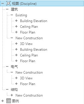

使用浏览器组织工具来编组和排序视图、图纸和明细表/数量,从而以最佳方式支持您的工作。您可以指定 6 个级别的分组。在组中,项目将按选定属性的升序或降序进行排序。
下图显示项目浏览器中的视图是按规程、阶段和视图类型为排序顺序组织的。

当前组织方案的名称将显示在“项目浏览器”中。例如,在上一示例图像中,“视图”分支的顶层表示应用了规程组织方案。
