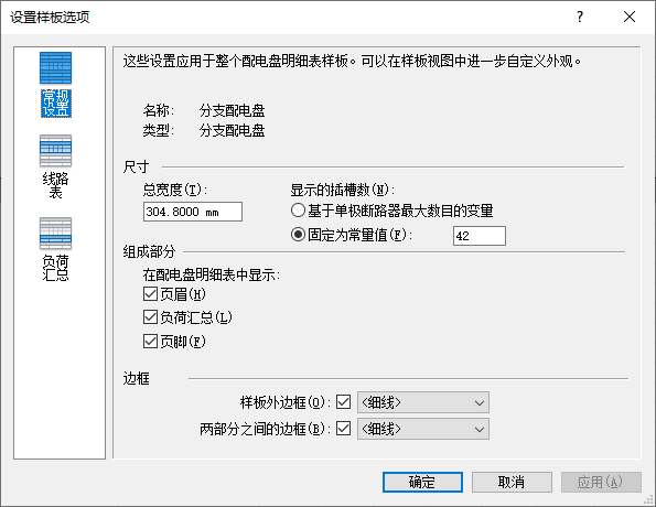

常规设置
通过“常规设置”选项,您可以自定义配电盘明细表的整体外观,如宽度、零件、边界以及显示的插槽和零件的数量。 您可以在创建配电盘明细表之前或之后修改这些设置,使其符合您的规范。
- 在左侧窗格中,选择“常规设置”。
- 指定打印的明细表的宽度(以英寸为单位)作为“总宽度”。
- 对于显示的插槽数,指定显示的插槽取决于电气设备还是设置一个常量值。 如果根据单极断路器的最大数量选择“可变”,则插槽的数量由电气设备属性中的“最大数量单极断路器”参数决定。
注: 如果设备上的极数超过样板指定的插槽数,则会显示警告。
- 为“在配电盘明细表中显示”指定是否显示样板的“页眉”、“负荷汇总”和“页脚”部分。
- 为“边框”指定是否显示外部边框和样板的各部分之间的边框。

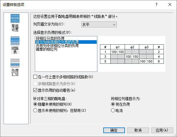

线路表
- 在左侧窗格中,选择“线路表”。
- 指定列页眉文字方向。 显示载荷的选定格式将提供一种交互方式来自定义载荷表的格式。
- 指定用于显示负荷的格式。格式选项与您正在编辑的配电盘明细表样板类型(和配电盘配置)相关。配电盘配置确定可用的格式选项。
  指定相位列的测量单位。
- 指定是否在一行上显示多相线路的线路数。
- 指定是否为多相线路显示多行。
- 指定用于显示负荷的自动着色。启用“自动着色”时,它具有以下效果:
- 在单极或双极配电盘中,可见列中与未使用的相位相关的单元将被着色。在“针对非三相的配电盘”下,选择“显示未使用的相列,但禁用”。
- 在“常规设置”>“尺寸”下其尺寸固定为常量值的明细表中,着色将应用于行中大于配电盘的“单极断路器最大数量”参数值的单元。
- 在不表示有效负荷值位置的单元中,将应用着色。
  注: 当“零件类型”=“配电盘”且“配电盘配置”=“双列,线路交叉”、“双列”或“线路交叉”时,此选项可用。
- 指定是以视在负荷 (VA) 还是以电流(安培)显示相列的值。

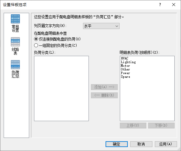

负荷汇总
指定要在配电盘明细表中显示的负荷种类,并指定其顺序。
负荷汇总选项
- 在左侧窗格中,选择“负荷汇总”。
- 为“列页眉文字方向”指定文字显示方式。
- 为“在配电盘明细表中显示”指定只显示连接的负荷,还是显示固定的负荷集。 选择固定集时,请使用“添加”和“删除”按钮指定要显示的负荷。
