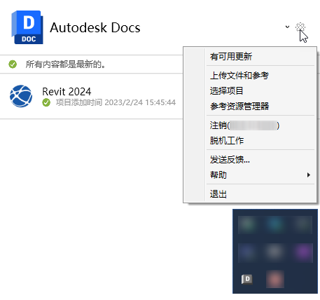

若要从 Revit 访问连接的驱动器,请安装 Desktop Connector 并登录到您的帐户。请参见 Autodesk Desktop Connector 帮助。
在安装 Desktop Connector 后,Autodesk Docs 连接的驱动器将显示。此连接的驱动器可用于链接或打开来自 Revit 中受支持的文件类型。
Autodesk Docs
