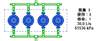

当您希望利用在并行条件下运行的泵时,请创建机械设备集。为实现更精确地调整管道大小,将根据集内使用中的泵数量,沿两个或多个泵计算等效流量。
创建机械集时,可以指定使用中的泵数量和待命中的泵数量。此信息将用于流量和压降计算,以获得泵集支管和总管的正确大小。
如果平行泵集包括两端都有管帽的总管,则总管全长上的流量与系统流量相同。如果仅选择总管中的构件,并应用速度小于系统其余部分中所用速度的调整大小工具,总管可能会过大。
泵集的已计算流量与系统流量相匹配。泵集的已计算压降等于泵支管管道重要路径的已计算压降。使用系统浏览器查看有关泵集的信息。泵集信息也显示在管道系统的压力损失报告中。
