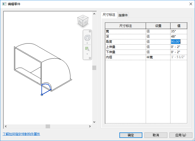

编辑 Revit 中的预制构件,定义必要的尺寸值和连接件设置。
“编辑构件”工具将打开“编辑构件”对话框。使用此对话框可以编辑预制构件的尺寸和连接件。可以只修改与未连接到其他构件的接头关联的属性。
通过在“MEP Fabrication 构件”选项板中选择构件,可以在放置构件之前编辑构件。也可以在将构件放置在绘图区域中后再对其进行编辑。“编辑构件”工具不适用于支架。
“选项”面板
(编辑构件)。
预览窗格将显示编辑的构件。 使用 ViewCube 导航工具更改预览窗格中构件的方向。
您可以在预制配置中编辑管道连接器的规格,以允许 Revit 自动基于放置的零件的首选连接器设置应用连接器。请参见“Autodesk Fabrication 帮助”中的配置连接器。
