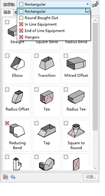

单击此按钮可启用自动填充工具的排除模式,并将小复选框
添加至在选项板中显示的每个零件旁。 在“选项板”下拉列表中显示的每个“服务选项板”名称旁边还会添加一个复选框,如下所示。
| 自动填充排除模式图标 | 说明 |
打开
此版本的自动填充排除图标包含一个小亮灯泡图标,可表示自动填充排除模式处于打开状态。当自动填充排除模式处于打开状态,您可以选择(选中)或取消选择(取消选中)使用自动填充工具时将被排除的的零件。 |
关闭
此版本的自动填充排除图标包含一个小的不亮(关闭)灯泡图标,可表示自动填充排除模式处于关闭状态。当自动填充排除模式处于关闭状态,您将无法选择(选中)或取消选择(取消选中)使用自动填充工具时将被排除的的零件。单击此图标以启用自动填充排除模式。 |
图标。 例如,在上述示例中,以下零件已被排除:“不等半径弯曲”和“楔形偏心”。
图标。例如,在上述示例中,以下“选项板”已被排除:“内嵌设备”、“线路末端设备”和“支架”。
