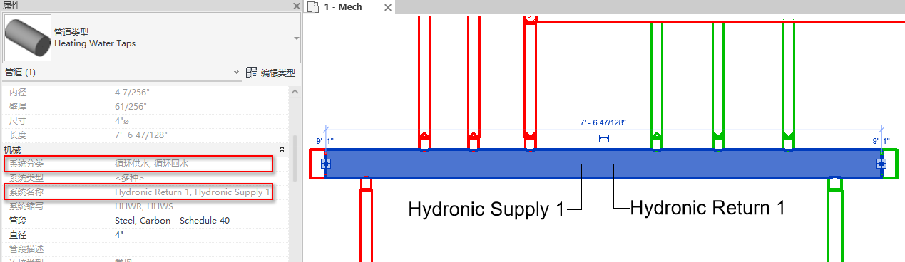

如果使用接头连接将二次回路连接到总管,则该总管将同时包含主回路的供水和回水系统。将在该管道的中心分割这些系统,如下图中的标记所示。请注意,将在“属性”选项板中同时显示系统名称和系统分类。
