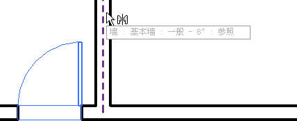

    要选择代表镜像轴的线,请选择“拾取镜像轴”。 要绘制一条临时镜像轴线,请选择“绘制镜像轴”。
  2. 要移动选定项目(而不生成其副本),请清除选项栏上的“复制”。
  3. 选择或绘制用作镜像轴的线。
    只能拾取光标可以捕捉到的线或参照平面。不能在空白空间周围镜像图元。
