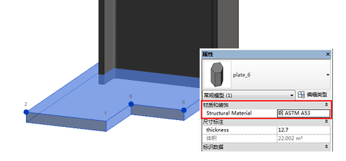

  • 材质
在以下示例中,底板材质在 Advance Steel 中被修改为“钢 ASTM A53”。 此修改随后在 Revit 项目中同步。其中的差异会标识为材质更改。 如果应用了此修改,则会根据新值更改钢板材质。
Advance Steel 模型
Revit 模型同步操作
同步 Revit 模型
