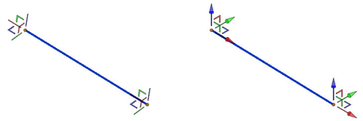

分析构件可以通过端点控制柄进行控制,也可以由附着在图元每个端点处的分析节点进行控制。

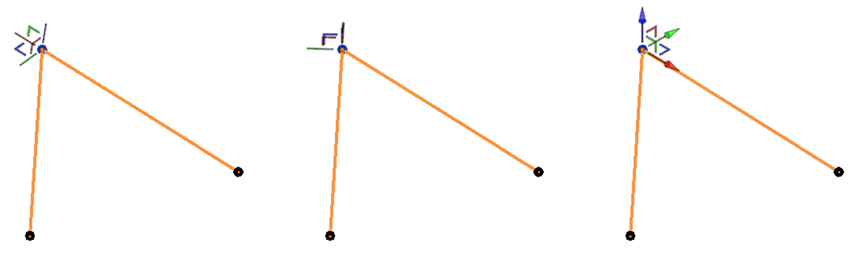

  • 可以通过调整构件控制柄来控制分析构件的位置。选择分析构件时,将显示这些控制柄。可以拖动控制柄来移动端点,然后按空格键来切换控制坐标系:
  • 还可以通过调整分析节点位置来控制分析构件的位置。可以拖动来移动节点,然后按空格键以切换控制坐标系:

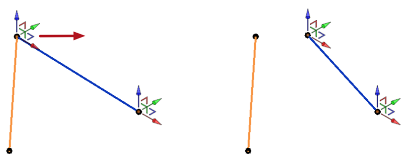

  • 要将分析构件与连接的节点断开连接,请先选择分析构件,然后使用构件控制柄将端点拖离连接的节点。新分析节点将在构件的自由端自动创建。
