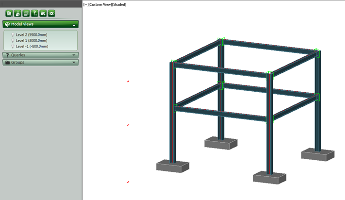

关于标高导入/导出
Advance Steel Extension 在 Revit 和 Advance Steel 之间传输标高,同时保留标高高程以及标高和对象之间的关联。
标高通过 Extension 在 Revit 和 Advance Steel 之间进行传输。该传输保留标高高程,同时还保留对象的标高关联。
在 Advance Steel 中,标高由项目浏览器进行处理。
在 Revit 中导入时,会创建标高并相应地将对象附加到标高:
