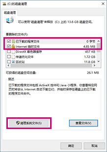

发生问题后,清除协作缓存文件、删除 Windows 临时文件,然后运行磁盘清理(对于 Windows,方法是删除临时 Internet 文件)。
