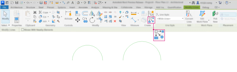

当单击“创建类似实例”时,即会从绘制库启动正确的工具。
以前,当圆弧、椭圆或样条曲线处于选中状态时,“创建类似实例”工具不会亮显绘制库中正确的工具。
