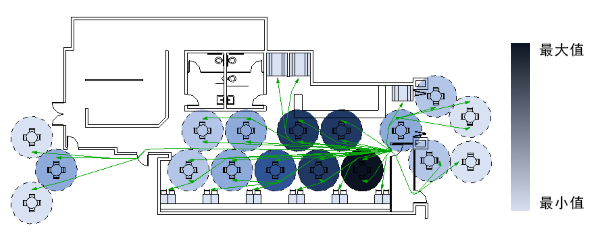

样例分析类型
- 还提供了其他三种分析类型:“随机化对象放置”、“网格对象放置”和“阶梯式网格对象放置”。
- 在样例分析类型的详细帮助主题中,有关如何使用样例 Revit 模型创建样例分析并尝试使用衍生式设计的详细信息,请参见“准备模型”部分。
- 有关使用样例分析类型的案例分析,请参见您尝试过吗:衍生式设计。案例分析使用衍生式设计来进行符合物理距离准则的餐厅布局。

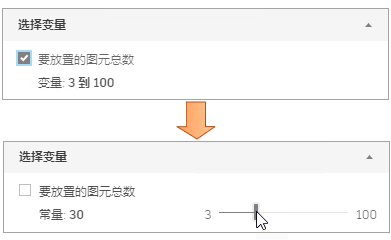

在“定义分析”对话框中,现在可以执行以下操作:
- 将当前输入设置保存为其他分析的默认值。
- 在适用的情况下,从 Revit 下拉列表中选择输入。
- 将变量输入更改为常量值。

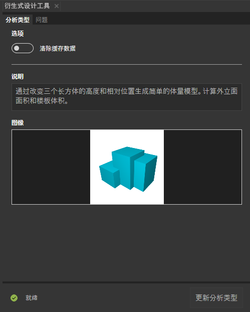

- 新工具集可简化分析类型的创建和更新过程。要访问这些工具,请依次单击“衍生式设计”
“打开衍生式设计工具”。
- 这些工具会显示在 Dynamo 窗口右侧的面板中。单击“分析类型”选项卡以创建或更新当前图形的分析类型,包括关联的“依存关系”文件夹。
- 使用 Dynamo 打开使用未在本地安装的软件包的分析类型时,将显示一条警告消息,通知您缺少依存关系。选择用于解决该问题的选项:安装所需的软件包或自定义节点,或者不执行任何操作(以便可以手动解决该问题)。此改进简化了确保 Dynamo 具有在 Dynamo 中运行或编辑分析类型所需内容的过程。请参见疑难解答:缺少依存关系。
- 单击“问题”选项卡以查看并解决图形中的问题。问题描述提供指向需要注意的节点的直接链接,从而简化了疑难解答过程。
