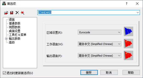

  3. 在菜单栏中,依次选择“工具”> (首选项…)。
  4. 在“首选项”对话框的“语言”区域中,将“区域设置”设置为“欧洲规范”,如下所示。
    注意:这些首选项控制此软件的副本。可以在“作业首选项”对话框(“工具”>“作业首选项”)中设置其他特定于项目的设置。

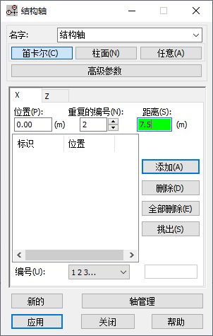

  5. 在菜单栏中,依次选择“几何”> (轴定义)。
  6. 在“结构轴”对话框中,键入自定义轴的名称,例如“My Structural Axis”
  7. 可以使用三种不同类型的轴:笛卡尔轴、圆柱轴和任意轴。在这种情况下,请确认已选择“笛卡尔”作为轴类型。
  8. 在“X”选项卡上,将“位置”设置为“0.00”、将“重复的编号”设置为“2”,并将“距离”设置为“7.5”,如下图所示。
    注意:如果“距离”未显示为米 (m),请关闭该对话框、保存并关闭项目,然后再次打开。现在,该软件应采用公制单位。

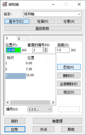

  9. 如果在输入“距离”后按 Enter 键或单击“添加”,新位置将添加到列表中,如下所示。由于这些距离的间距相等,因此可以设置重复,而不必输入每个轴位置。

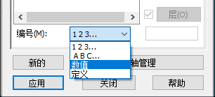

  10. 切换到“Z”选项卡,然后将“编号”设置为“值”,如下所示。

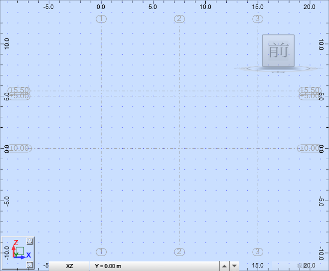

  14. 结构轴显示在栅格上,如下所示。
