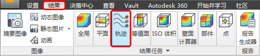

  1. 单击“结果”选项卡中的“流迹线”
    结果迹线
