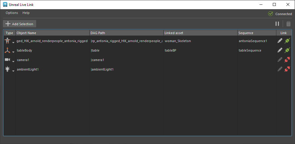

Unreal Live link 窗口中,可以创建和管理从 Maya 到 Unreal 的实时链接连接。您可以通过“文件 > Unreal Live Link”(File > Unreal Live Link)访问它。

添加当前选择(Add Selection)
选择场景中的对象,然后单击此选项以将该对象添加到活动连接列表中。
连接列表(Connection list)
显示当前通过实时链接连接到 Unreal 的对象的列表。
类型(Type)
显示所链接的对象的类型。当您第一次将对象添加到“连接列表”(Connection List)时,Maya 会根据其在选定层次中遇到的第一个 Unreal 兼容的节点类型自动设置此类型。但是,您可以通过从此下拉列表中选择其他选项来手动更改类型。
对象名称(Object name)
要发送到 Unreal 的对象的名称。可以更改此名称以匹配 Unreal 项目中的不同对象。
DAG 路径(DAG Path)
所链接的对象的 Maya 层次位置。
当前链接到对象的 Unreal 资产的位置。
保存到序列(Save to sequence)
在其中使用链接的资产的 Unreal 序列的位置。
显示对象的当前链接状态。
